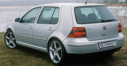

Denna internet-man är ingen datanörd som sitter hemma och knackar kod oavbrutet utan självklart krävs det ganska mycket garagevistelse för jobba fram alla uppdateringar till saiten. Här kommer vi osökt in på popmaskinsfraktaren som är en Golf IV från -00. Bilen är highlineutrustad och med biffiga 18” hjul är den lagom fet men ändå vardagsdiskret. Per är inte den flashiga typen så varför skulle han har en sådan bil?

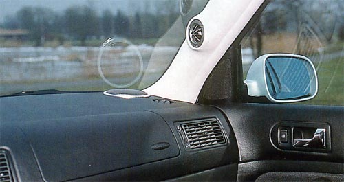

Ett stort ingrepp gjorde Per när han bestämde sig för att fälla in DLS kitets mellanregisterdomar på instrumentbrädan. Egentligen var målsättningen att även sätta 6.5”arna på instrumentbrädan men dessvärre gick det ett farlig fånigt förstyvningsrör tvärs över/under intrumentbrädan och det var på håret att även montage-idén för middomarna föll som en fura. Det var som Ni förstår mycket trångt och middomarna fick plats med ett nödrop på alla ledder. Tyvärr hamnade högtalarna osymmetriskt. De kom väldigt nära rutan och det är väl inte ljudmässigt optimalt påpekar Per men något direkt alternativ fanns inte. Luftutsläppen fick diktera mellanregistrens placering, nu är det några millimeter runt om till angränsningsytorna vid a-stolpar och annat som trängs framme vid rutan. Det är lätt att tro att Per skulle resignerat och slängt i de övriga högtalarna som ingår i DLS UR-kitet men icke. Diskantmonteringen förtjänar en plats i rampljuset, ingen tvekan om det. Visst, placeringen är inte unik, A stolpen är nästan standard numera för diskanter, inte heller monteringen är extrem. Ser man dock till materialmatchning och finish så är det med beröm godkänt. Per lyckades hitta ett tyg som hade nästan identisk färgnyans som originalinredningens A stolpar. Dyrt som stryk säger Per men värd varenda krona när man ser det färdiga resultatet! När svarven ändå var igång så passade Per på att svarva fram monteringsringar till Midbasarna som nu sitter klämda mellan ett par stålringar och är fästade i en tjock träbaffel. Gediget och stabilt. Kanske inte det mest högteknologiska men det fungerar. Midbasarna klämdes in bakom dörrsidans original högtalargaller och på så sätt åstadkoms en väldigt clean och diskret installation av dessa. Montaget matchar bilens image perfekt. Överhuvudtaget syns inte framsystemet speciellt mycket utan att för den skulle egentligen försaka ljudkvalitet. Bara det är ett konststycke med ett trevägssystem!

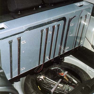

När inredningen väl var på plats igen påbörjades arbetet med slutstegrack och baslåda. Det ser väldigt basic ut men det är långt ifrån sanningen. Här är det verkligen inte ”ihystat” utan återigen alla komponenter är mycket välplanerade. Först byggdes en ram som Per lät lådan stå på. Alla kablar behövde ju utrymme och med den luftspalten som blev tillgänglig under lådan var bekymret löst. Om man nu hade gjort det lätt för sig så hade det varit mest naturligt att offra reservhjulet och använda dess balja för att härbärgera stegen men det har Per självklart kringgått. Per ville ha reserven kvar och så fick det bli. Det krävdes visserligen en lätt höjning av golvet men det syns knappt. Höjningen är diskret utförd och ampracket hamnade därmed med hjälp av de tidigare nämnda mycket speciella gångjärnen helt rätt i alla öppningslägen. De egenkonstruerade gångjärnen för ampracket under baslådan har dessutom speciellt uträknad öppningsvinkel för att det skall sluta an snyggt i alla lägen.
Fräsning hos gravören
Slutstegsracket är byggt i MDF och självklart skulle alla kablar till stegen få varsin snygg fräsning. Planen var att skydda undersidan med en genomskinlig plexiskiva. För att klara det var det av nöden att ha en plan yta att montera Plexit på. Några utstickande kablar på undersidan gick ju inte att ha då. Alla kabelkanalerna ritades upp i CAD (vad annars?) och sedan fördes projektet över till gravyrfirmans cadstyrda fräsmaskin som utförde ett arbete som annars troligtvis hade fått samtliga inblandade in på ”krama dig själv huset” (på 1800 talet hette det visst dårhus). Vissa passager var Per tvungen att fräsa på frihand vilket inte var någon lek. Per är rysligt tacksam för alla hjälp han fått hos denna gravyrfirma som egentligen hade fullt program när Per kom inrusande med sina galna projekt. Hela deras lokal (som av förklarliga skäl måste vara rena) var fylld av fräsdamm så det dröjjer kanske innan Per vågar visa sig där igen.
