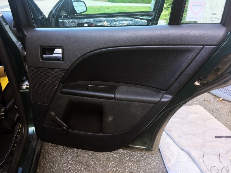

              "Innerdörrarna" tillbakamonterade bak nu.... Bilder kommer senare. Tog någon minuts funderande innan jag kom på knepet för clipset till fönstervevarna... Från halvt omöjligt till skitenkelt på två sekunder.
              (Ja, jag har lyssnat in vilken vinkel jag vill ha på diskanterna. Det var inte någon stor förändring som kunde göras, men uppåt och mot lyssnarna lät bäst -gick inte att rikta rakt emot, men med tanke på att dessa mäter bäst 30 grader off så var ju det ingen nackdel...)

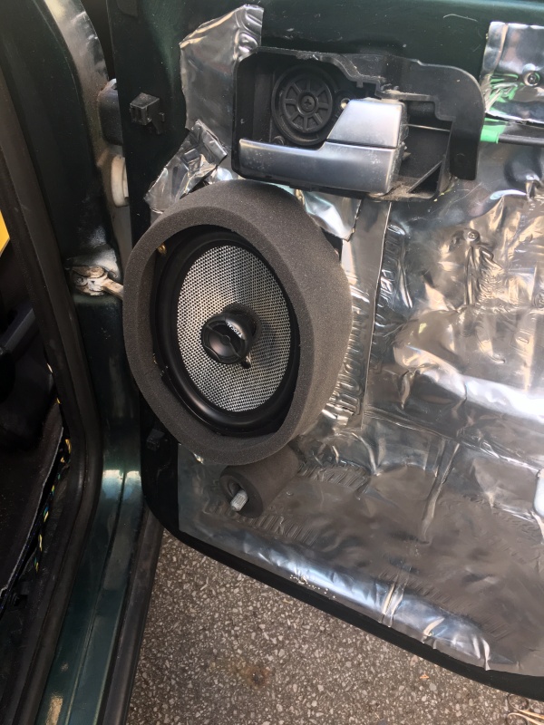

                        Lite utestående bilder...
                        Lite Stinger overkillmatta under pågående montering.
                        Gillade verkligen den.... hyffsat lättjobbad och både kändes som kvalité och att den kom att ha verkan.
                        Speedring skulle på - det var meningen att den skulle sättas "på" och kapas till 2-2,5cm.... jag satte den runtom hela insatsen och fick samma utstick.
                        (nej, tipset jag hade på att sätta annat kändes inte som läge att prova med tanke på närhet till ytterkant och fastsättningsmöjligheter, men idén uppskattades!)

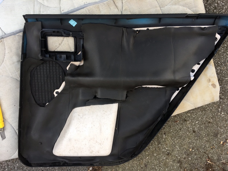

                        Och så här normalt återvände det till:
                        Det är en 15 år gammal bil och kidsen har inte varit snälla mot sina dörrar, så även om jag gav dem en ordentlig Meguiars-rengöring innan återmontering så täcker det inte bruksspåren... Kräver preparat med färg i då....
                        ...och gammal gubbe måste lägga glasögonen för att se på nära håll...

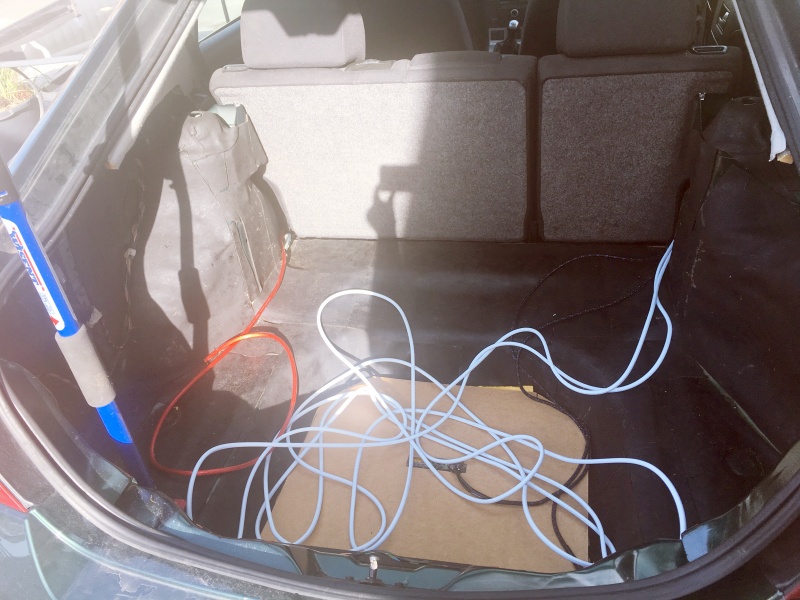

                          Börjat dra bak kabel lite provisoriskt:
                          (Gladen RCA, Supra PLY 3.4/S högtalarkabel)
                          Får ju ha koll på hur mycket som behövs fram till huvudenheten och sedan ta ur lagom med slack.
                          Blev glad att mellankopplingen för Ford/ISO kablage var så tydligt uppmärkt så jag vet vilka jag skall koppla in mig på (för fronthögtalarna, bak kopplar jag in mig i B-stolpen).
                          Stöttan blev ett trist tillskott - har beställt nya gasfjädrar redan... trött på att få luckan i huvudet vid vindpustar...

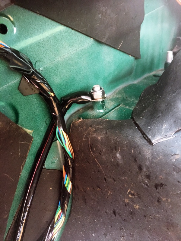

                          • Re: Nattlordens Mondeo Mk.III

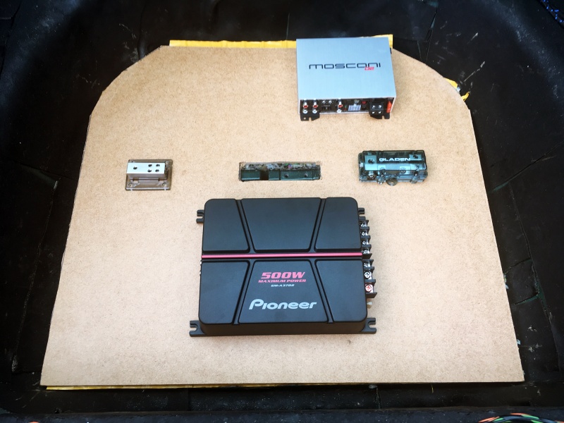

                            Så, efter att fått tag på ny jordkabel, så är den fäst
                            Nästa steg att bestämma placering på sakerna. En högst möjlig sådan:
                            Tycker det är lika bra att lämna plats för ett D2 till - ifall jag blir så biten att jag slänger upp ett par höga diskanter vid ett senare tillfälle.

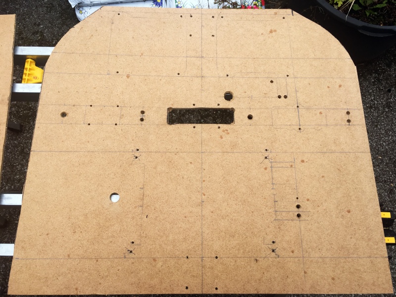

                              Massa mätande och borrande.... nästan Schweizisk Ost.
                              Några få hål kvar att borra, men som (kanske) synes började det droppa lite ovanifrån.
